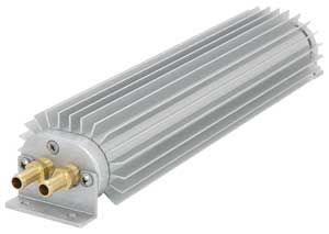

4. Oljerören frånväxellådan ser ut att gå in i kylaren, kan detta stämma, ser inte att jag har en separat växellådsoljekyl, men 2 rör går ju in i kylaren, räcker detta till min 10" turbin eller ska ja satsa på att montera en separat kyl framför?

4. Ja, orginal sitter oljekylen integrerad i kylaren. Rekomenderar en separat oljekyl. Satte in en liknande sån här, för att den var så jädrans "cool" :lol:

Det så kallande "kylet" som sitter i det vanliga vattenkylet är mest för att värma oljan till växellådan på vintern.
