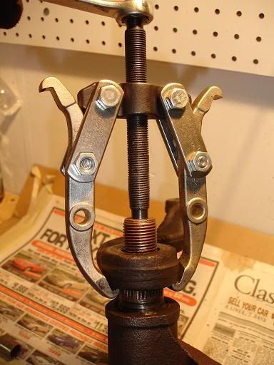

Jodu, min satt som fan den med, slägga och svordomar till trots. Fick lägga min på camping köket och värma på... :lol:
Sedan spännde jag en tvåarmad avdragare och drog utav bara den. Till sist kröp den av, men det var på gränsen av vad jag tordes dra.

Nu har jag fått loss hela styrväxeln och börjat plocka isär den.
Var iväg och köpte en "kraftig" avdragare på Jula, den sprack sönder, vilket skit de säljer!
Efter det så plockade jag ihop en hel avdragare av de två trasiga och då släppte pitman armen.

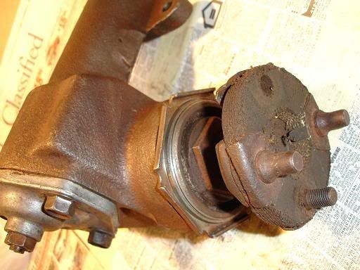

Nu har jag mätt upp mässings bussningarna.
De gamla bussningarna har innerdiam 28,65 (den som sitter i locket) 28,57 och 28,57.
De nya bussningarna har diam 28,58 28,59 och 28,57.
Uppmätt med inv trepunkts mikrometer.
Min axel har dia 28,52 28,47 samt 28,45
Dvs de nya bussningarna har en större innerdiam än de gamla, vilket kommer att göra att glappet ökar istället för att minska.
Det finns väl en viss möjlighet att bussningarna krymper någon hundradel när de pressas i huset men att det skulle ske någon större förändring tror jag inte på.
Jag kommer bara att byta bussningen i locket de andra får sitta kvar.

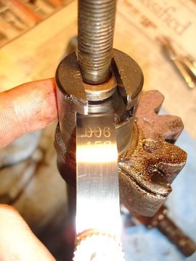

Glappet är stort, jag kan få in ett 0,30 mm bladmått där.
Det är också en pytteliten grop där skruvskallen har gnagt lite i pitmanarmen.
Det fanns inget fett alls nästan i mitt hus eftersom den nedre packboxen var helt nersliten. Det är nog därför som gropen uppstått.
Så jag kommer att shimsa precis så att jag kan skjuta på skallen med lätt sugpassning. Då kommer jag att få ett spel på ca 0,05. Det nöjer jag mig med.
Kuggsegmenten ser dock skapliga ut, man kan känna och se var de varit i ingrepp men jag bedömmer inte att jag måste byta ut dem.

Nu har jag monterat ihop min styrväxel.
Glappet ser ut att vara helt borta.
Tyvärr så är mina kuggsegment nog för slitna, för det går inte att justera ställskruven mot pitman axeln. Den tar tvärstopp bara.
Ställskruven sitter också alldeles för lågt i låsmuttern på locket, man ser inga gängor alls. På en fräsch styrväxel skall man kunna se ett par tre stycken gängor.
Och vridmomentet minskar inte när jag vrider styrväxeln mot ändlägena utan ökar istället !!

Har fortfarande inte fått av pitman armen. Maken till j--el att sitta hårt har jag aldrig varit med om.
Satte upp allt i skruvstäd med avdragare precis som på Mr Beams bild tidigare i tråden, eldade på rejält med gasbrännare, och drog max med avdragaren. Hände inte ett skit kan jag meddela.
Kan det vara så att brons/mässing axeln utvidgar sig fortare av värmen än gjutgodset i pitman armen???
