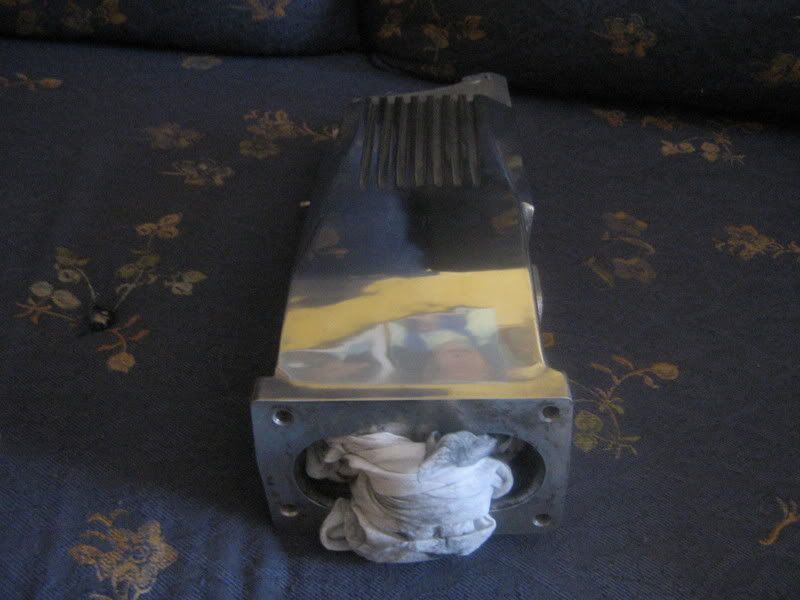

gör rent med något "lätt abrasivt" stålull, autosol osv.. måla sedan med Silvrig fälgfärg..

https://forum.clubcorvette.se/downlo ... 430879.jpg
https://forum.clubcorvette.se/downlo ... php?id=707

Eller så slipar du ner alla "porer" med en liten slipmaskin, våtslipar med 1500 och sen 2000 papper polera sen som en tok med lumptrissa och autosol :wink: men är svårt att få glans när de är gjutet.
