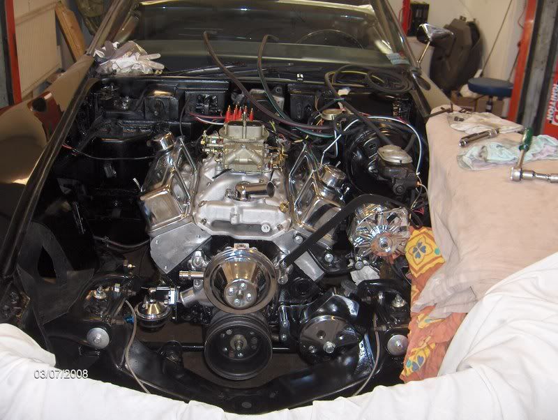

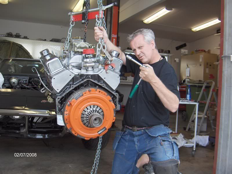

Så va det dags att sätta i motorn
Och så va det fixat...nu återstår det bara resten :roll:

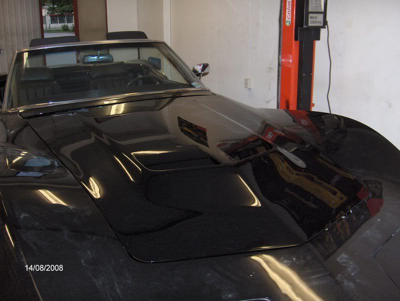

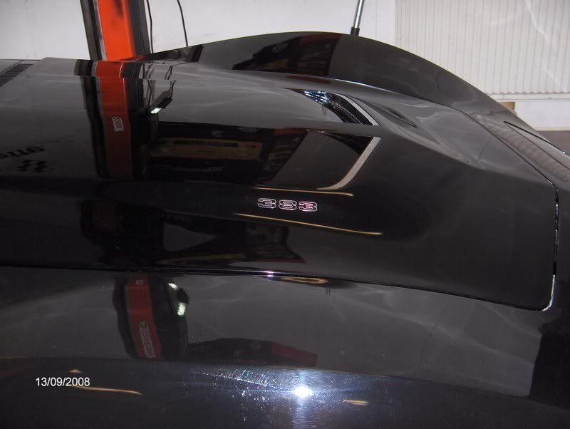

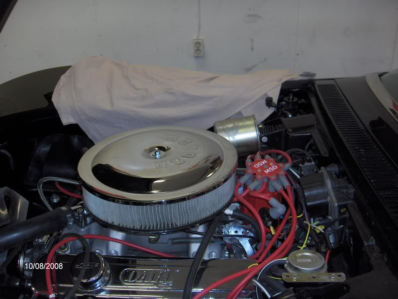

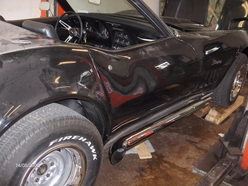

Hej nu har sommarn gått och hösten är här...efter mycke sorg och bedrövelse så är nu bilen så gott som klar (körklar)
Bara polering av huv och en framvagnsinställning kvar :lol:
Lite nya bilder
På väg till lackarn
Lackad
Ny sidepipes
Och motorn
Har varit ute och kört en liten sväng och wow vilken skillnad på bil och bil :lol:

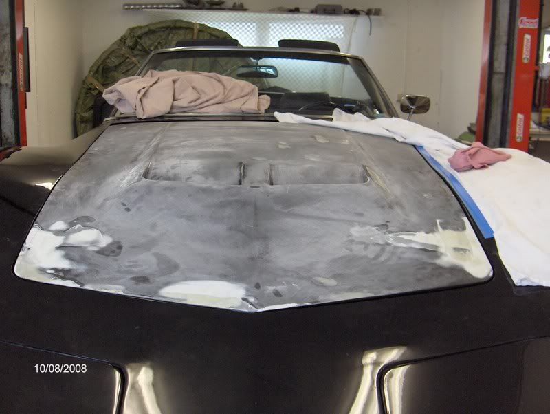

Fick på mina siffror på huven i går...vart riktigt nöjd :lol:
