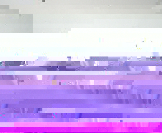

Re: Tire Pressure Sensors till andra fälgar än original
Problemet är känt och lösningar finns.
Se t ex http://www.forgeline.com/products/acces ... acket.html eller http://www.vetteweb.com/tech/vemp_0906_ ... index.html
- Bilagor
- product_photo-xlarge_image-113.jpg (142.42 KiB) Visad 5878 gånger
- product_photo-xlarge_image-112.jpg (151.84 KiB) Visad 5879 gånger
Borde inte vara nått problem om det ser ut som på bild 1 bara man e lite försiktig!
Japp. Tack för all information.Masterworks skrev:Borde inte vara nått problem om det ser ut som på bild 1 bara man e lite försiktig!
Mvh / Andreas
