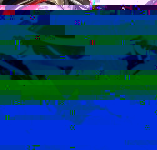

Så här ser remkretsen ut på min bil.
Hoppas du kan få ut något av den lilla bilden.

Okej, då var de som vi trodde... Men de vi klurar på är om man sätter den så där så får den indre remmen ingen sträkning, kanske inte ska va de? Eller så är de något som fattas på min....

Jag kan kolla närnare hur spänningen är löst i morgon, men jag skulle tro att den är utan spännare och bara "tvingad på"..norrlandsmicke skrev:Okej, då var de som vi trodde... Men de vi klurar på är om man sätter den så där så får den indre remmen ingen sträkning, kanske inte ska va de? Eller så är de något som fattas på min....

Okej, de är så vi tänkt sätta den men vi ska byta rem för den tycker vi e lite stor. Men väntar ivrigt på svar, bra med folk som kan hjälpa till så man får de svar man söker!

Ingen spännare.

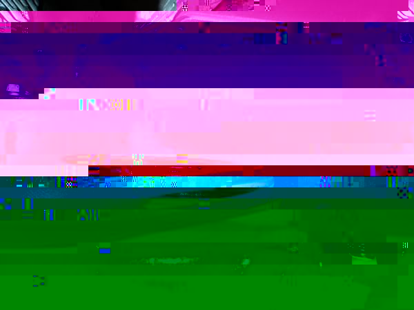

Så här ser det ut på hö sida.

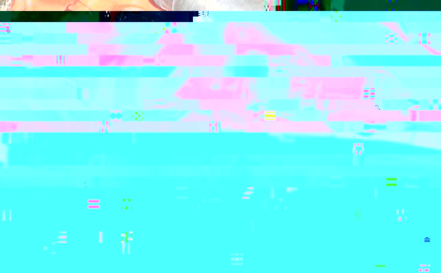

Och vä sida.
Var bökigt att få till en vettig bild pga fläkten och servopumpen.

Tackar och bockar! Exakt så där ser de ut för mig, du gav mej svar på tal så nu sätter vi tillbaka de så och har inhandlat en bättre rem istället!

Vad jag kan se har ni alltså en rem som går mellan vevaxel och vattenpump och inget mer? Den saknar jag. Är det någon som kan berätta hur lång den ska vara? Jag har inte reagerat på det tomma spåret tidigare eftersom att jag trodde att det bara var för remmen till AC-pumpen som jag har liggande på hyllan?
Det jag har är en rem som går mellan vevaxel-vattenpump-servopump. Och den går i alla fall att spänna med styrservopumpen även om det var bökigt att komma åt (underifrån!). Och sen en rem mellan servopump-generator.
