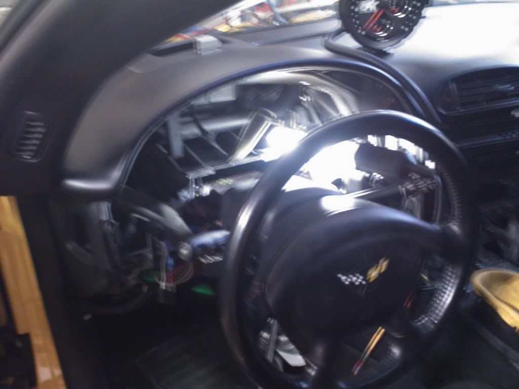

Ska montera i en extern varvräknare i min C5a
Så nu är ju min fråga om någon har ett kopplings schema eller har nån aning om vilka kablar ja ska koppla på.
Tänkte koppla på kabelhärvan bakom mätarhuset

(Ursäkta för dom dåliga bilderna, tagna med mobilen)

Tacho signalen kommer ifrån PCM modulen men i form av Class2 Seriel datakommunikation så det går inte att bara koppla på en egen mätare där.
Om Du ger mig din mailadress kan jag skicka kopplingsschemat om du vill.
EDIT: Jag hade fel, det ser ut som det går att sno signalen ifrån baksidan av instrumenthuset.
