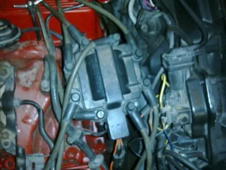

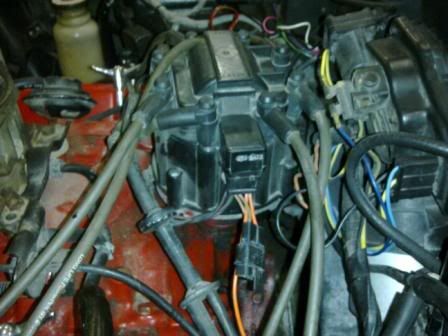

Provar att lägga ut några bilder ifall någon känner igen vad jag har.

Det ser ju faktisk ut som en HEI fördelare så du får nog kolla vad det är för varvräknare.
Står mätaren kvar på "tryck" när du slår på tändningen igen så är det något som är fel: givaren, kablage eller mätare!

Tog en närmare titt på fördelaren och där finns en kopplingsplint märkt "TACHO" men där var en tåt klippt. Läste lite manualer och tydligen var det väldigt viktigt att man får + på rätt ställe, så jag tror jag avvaktar med detta tills jag får riva panelen så jag ser hur varvräknaren ser ut på baksidan.

Var det beträffar varvräknaren , jag tror att förra ägaren har pluggat i en Hei fördelare utan mekanisk utgång.
Du får kolla vad som sitter i instrumentbrädan mek. eller el.
Skulle nog sätta en peng på att det sitter en mek.varvräknare. som är virerstyrd.
(Tach på vänster sida / Plus på höger sida)Det ska stå på kåpan.
