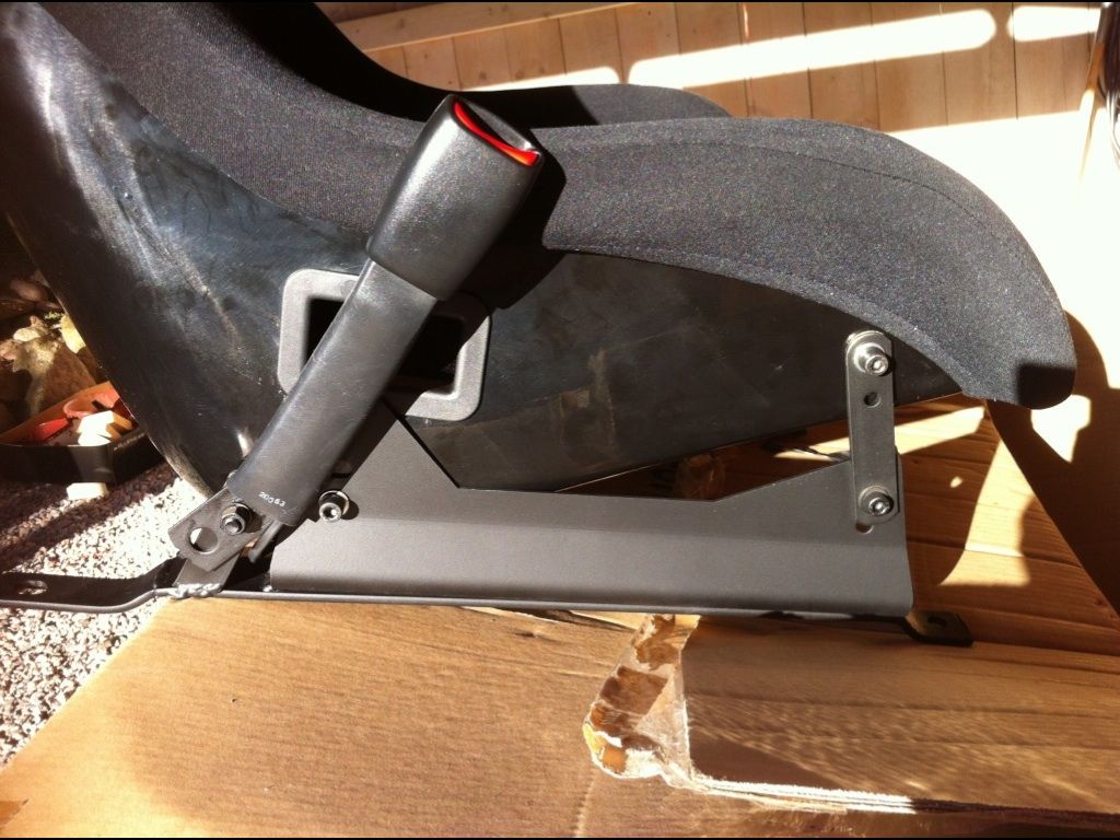

VetteC5 skrev:Är det här bälteskitet som det diskuterats om klart än?
Jag skall diskutera konsollen med en tekniker på Lördag. :D
Om allt går som det skall kommer det att bli en enkel lösning:
Konsol: 2 st vinkeljärn bultas i original stolsfästen.
Bälte & stol bultas i konsolen.
Återkommer när jag vet mer :D

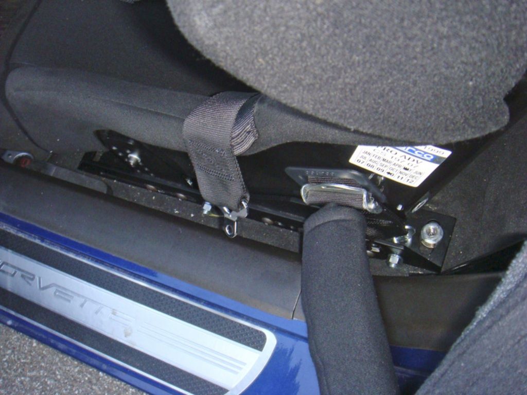

Hej! Hittade den är bilden på min stolmontering;) Nu när jag jämföra min montering med Andreas så skiljer det ganska mycket var man kan sätta midjebältet. Jag har min stol längre fram fast jag är längre en Andreas ????? Har nog en lite större lutning. Var tycker ni jag ska sätta fästet?Det kan ju inte sitta eller får inte sitta i bultfästet och att sätta fästet i väggen bakom stolen (Manges fäste) så är det tok fel om stolen sitter som min gör?vinkel och avståndet är fel! Kan det funka att sätta det ungefär där ordinarie bältet fästet sitter??? Bild Andreas montering Bild Göran! gör ni fäste för grenbältet också?
Re: Tråden om CCS Racing Cup Mods
Ubbe skrev:Hej! Hittade den är bilden på min stolmontering;) Nu när jag jämföra min montering med Andreas så skiljer det ganska mycket var man kan sätta midjebältet. Jag har min stol längre fram fast jag är längre en Andreas ????? Har nog en lite större lutning. Var tycker ni jag ska sätta fästet?Det kan ju inte sitta eller får inte sitta i bultfästet och att sätta fästet i väggen bakom stolen (Manges fäste) så är det tok fel om stolen sitter som min gör?vinkel och avståndet är fel! Kan det funka att sätta det ungefär där ordinarie bältet fästet sitter??? Göran! gör ni fäste för grenbältet också?
Om du vill göra det enkelt för dig så avvaktar du tills jag återkommer med konsollen för midjebälte, grenband & stol. :wink:
Om du inte kan vänta föreslår jag att du börjar med att läsa reglerna för stol & bälte.
http://web.sbf.se/regler/up/4/TR_Teknis ... r-2014.pdf
TR 5.6 Bilbälten sid 15 & 5.16 Stolar & Stolsfastsättning sid 37
Därefter monterar du stolen som du vill ha den i original fästpunkter eller gör nya.
Sätt dig i stolen, knäpp bältet och låt någon måtta med bältet var fästpunkterna ska vara för att bältesvinklarna ska stämma med bilden på sid 16.
Fäst bältena i original fästpunkter om dom sitter rätt, eller så gör du nya fästpunkter.
OBS! För din egen säkerhets skull följ reglementet och om du har frågor kontakta SBF besiktningsman.
http://www.sbf.se/info/kontakt/regbesik ... allycross/
Svar på dina övriga frågor.
Det är inte så konstigt att du har stolen längre fram än Andreas fast du är längre eftersom takhöjden är lägre långt bak.
Det är svårt att se var midjebältet ska sitta om du inte sitter i stolen med bältet på.

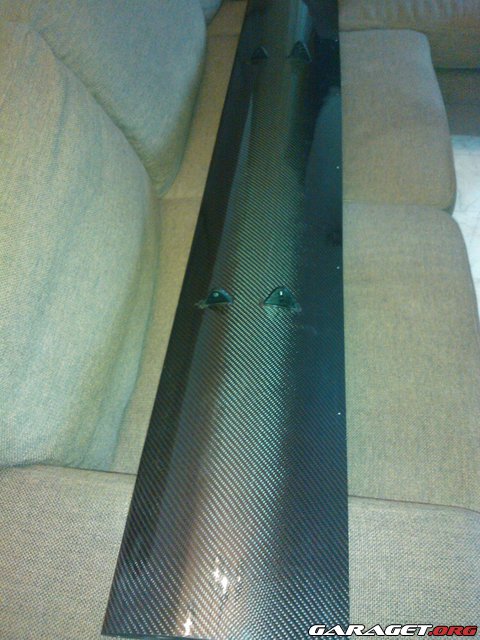

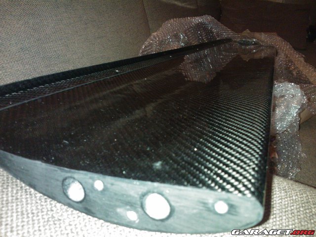

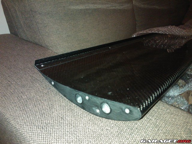

Dags för lite inför-säsong-porr tror jag! :D
Seriös fraktemballage, egen träfrack
Profilen inkl. gurney
Vingen är en 2D (dvs rak profil utan förändrad anfallsvinkel i center)
Undersidan. Infästning har hål för olika AOA är inbyggt i vingkonstruktionen, och är inget pålimmat fäste i efterhand.
Ca 5500kr inkl. måttbeställning och frakt hem till dörren, helt ok pris tycker jag

Kolfiber porr:)
Vilken höjd kommer du ha på fästet?Går det ha i olika höjder från karossen?

Hur man löser det?
Man bygger eget fäste från ram och upp :wink: men det bli kanske stylinginfästning till en början eftersom jag råkade ha APR vingfästen liggande som back-up och hålpassningen visade sig vara perfekt.
Vet inte om det är en slump för jag specade inte hålavstånd mellan främre och bakre infästningar men låt oss säga att det var planerat :mrgreen:
Dessutom, för den prisskillnad som finns till tex APR vingar idag så kan man ju kosta på sig infästningsdetaljer av halvfabrikat och ändå hålla sig långt under APR:s prissättning. :wink:

Jag har inte data på skillnaden men C5Z06 har något sämre aerodynamik än C5 pga kortare bakruta, vet inte heller hur mycket luften "dyker" (eller tom börjar rotera :( ) istället för att svepa som man kan anta att den gör på en vanlig C5.
Pga bakrutans utformning valde jag bort 3D då en sådan passar längre bakruta med svep men inte helt säkert passar så att man får rätt angreppsvinkel när man har kortare bakruta.
Jag valde att få fästena placerade så att det passar bredden mellan rambenen och det var av två skäl;
1.
bredden passar för raminfästning
2.
Vingfästen sabbar lokalt luftflödet på undersidan och den kortare rutan gör sannolikt förutsättningarna ännu något sämre, därför gäller det att få bort fästena från det luftflöde som eventuellt fortfarande är fritt med mindre/utan störningar och som därför bör nyttjas maximalt, dvs den fria luften längre ut på vingen (där bl.a APR vingar har sina fästen som sabbar luften).
Fästen kommer alltså att sitta i den redan störda luften från bakrutan och min förhoppning är att jag nyttjar luften så bra som möjligt inom de begränsningar som finns (tävlingsregler och fysiska lagar). Men slutsatserna i punkt 2 är mina högst teoretiska teorier :lol:
