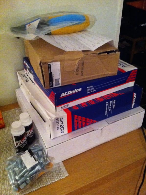

Mitt paket från Ecklers trillade in idag. Jag måste säga att jag är grymt nöjd med detta företag, snabba och pålitliga. :D
Senast jag beställde så saknades några skruvar vilket jag påtalade och då skickade dom nya omgående utan knorr (sedan visade det sig att jag missat att de var med för de låg i en påse i första paketet. :oops: )
Så här såg det ut. Beställde 2 luftfilter för att vara säker på att välja rätt, det ena verkar vara rätt i storlek så nu har jag två mindre helt nya liggandes, någon som behöver kanske?

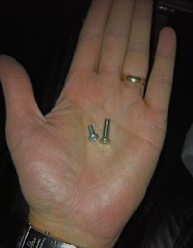

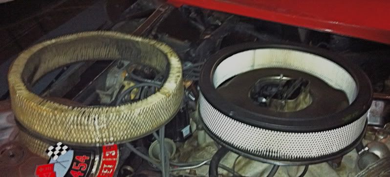

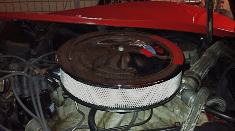

Dagens projekt var att montera nytt luftfilter samt byta ut originalratten. Hade räknat med att det skulle vara snabbt gjort men som alltid när jag skruvar så är det lite saker som strular, idag var det pinnen som håller locket til luftrenaren som var för kort.
Upptäckte dock efter ett tag att det gick att skruva upp den en bit ur förgasaren men då ville den snurra när jag skulle dra åt. Nåja, till slut fick jag till det och nu sitter den bra. :D
När jag kom till garaget idag möttes jag av den här lilla...ja vad det nu är för något..Antagligen någon skojjare eller ett barn som glömt. :mrgreen:
Lite skillnad på nya och gamla:
Monterat och klart:

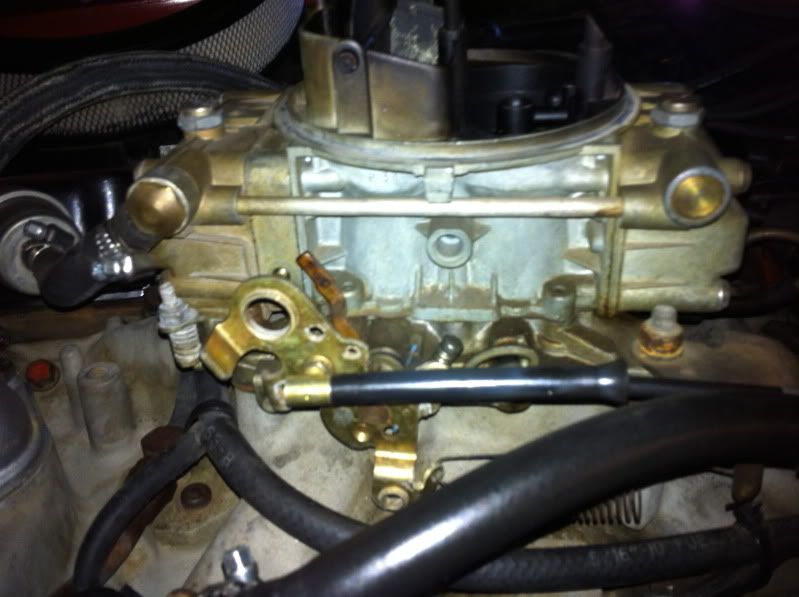

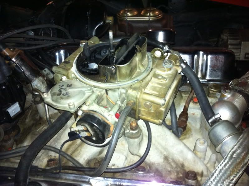

Passade på att kolla in förgasaren, det var en Holley, är detta original eller är den utbytt? Någon som kan berätta lite om den?

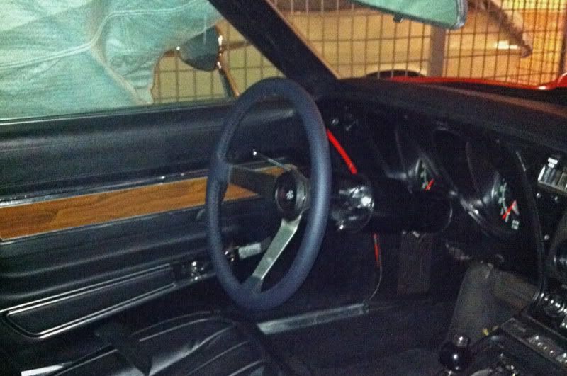

Tills sist bytte jag originalratten mot en som jag tror sitter på senare årsmodeller.
Det vart ett grymt lyft, mycket skönare att hålla i en lite tjockare skinnratt och jag vann dessutom lite benutrymme.
Passade även på att byta ut alla skruvar till original, de som satt där var för korta och såg inte ut att ha rätt skruvskalle.
Ursäkta för dåliga bilder (hmm, ratten ser nästan ut att vara blå), tagna med mobilkamera...

För ögat ser det ut som en 1850 600cfm med vacuum skundärer och manuell choke?. Du kan väl googla artikelnumret som sitter på förgasaren så får du nog besked.
1850 är en enkel holley med en accpump. Duger nog på en smallblock. På en av mina tidigare bilar hade jag en sån och den funkade fint! Bytte dock till Weber munstycksplattor och munstycken vilket gav bättre gång i hela registret.

Smuggler skrev:Hej,
Menar du att den kanske är för klen för min motor? Borde jag kanske byta till något som flödar mer, isåfall vad?
Nu blev jag lite nojjig, finns det hästkrafter jag går miste om här.. :lol:
Jimmy

Just ja, du har en BB motor, missade det. I så fall är det osannolikt att det skulle vara en liten 1850. Ingen sätter väl en sån på en BB?? elller vänta, finns nog dom som gör det... skulle det vara en sån så är den för liten.
Kolla förgasarnumret. Kommer inte ihåg var det sitter. Åker själv Rochester.

Re: Jimmy´s Corvette Stingray 454 1970
Ja, du måste kolla upp förgasar nummret för som Smuggler sa "manuell choke" det stämmer ju inte du har ju elektrisk choke!
Inlägg av Jim Profit »
Jag har ju inte så bra koll på hur de skall uppföra sig, finns det något sätt att märka om den är för liten eller är det bara mindre effekt? Läste någonstans att skillnaden är typ efter 5000rpm då den tappar ork med för liten förgasare, stämmer det? Svårt för mig att säga då jag inte har några referenser direkt att jämföra med och jag har inte märkt att den går dåligt, bluddrigt eller liknande. :? Förra ägaren sa föresten att choken blivit borttagen.
Ok får kolla upp var numret kan sitta. Gissar att det inte är det nummer (8484D) som man ser på bilden? Söker man på detta nummer verkar det dock komma upp info om en Holley med 600cfm och på bilder är den misstänkt lik en 1850 så antagligen är den väl för liten för min motor.. :(
Inte för att jag kör särskilt hårt med bilen men man vill ju ändå att den skall vara rätt bestyckad.
Vad rekommenderar ni att man skall köpa istället? Kommer jag även behöva byta mitt insug (Edelbrock Torker II)?
Kan detta vara något att satsa på? http://www.summitracing.com/parts/CMB-03-0224/?rtype=10

Jag är definitivt ingen förgasar/motorexpert men, 600cfm på en 454 är klent. 750 är väl mer normalt. Sen beror det ju på vad du har för kam, toppar osv... Torker insuget är väl ett singelplansinsug och det funkar säkert men för vanlig "åka runt på stan" brukar man rekommendera 2 plansinsug. Prata med någon som vet vad dom talar om, kanske läge att kolla upp helheten på motorn? Kommer garanterat att bli billigare att göra det ordentligt en gång än halvrätt flera gånger.
1850 fanns med både manuell och elchoke. Ser definitvt ut som en gammal 1850. Inga raceprylar direkt.
Enligt Holleys "Carb Selector" håller det med en förgasare på mellan 650 och 700cfm om du inte varvar över 5000rpm.
http://www.holley.com/applications/Carb ... ection.asp
Ska du varva 5500rpm går storleken upp en aning och deras rekomendation landar på 750-800cfm.
Själv har jag en Holley 800cfm till min 454 och den räcker till 5600rpm och 460hk.
Min förgasare är en dubbel-pump, alltså mekaniskt andrasteg och dubbla accpumpar, något som endast rekomenderas till manuella bilar.
Har du automatlåda och orginalturbin och en odramatisk bakaxelutväxling bör du nog köra med vacumöppnat andrasteg.
Jag har känslan av att många ganska ofta satsar på en aldeles för stor förgasare.
En mindre men tillräcklig förgasare får en högre gashastighet henom venturi och kan säkert då fungera bättre på låga varvtal (som man oftast åker på) än en stor förgasare som kanske ger en hästkraft extra på topp (och då har kanske din original-kamaxel slutat dra redan).
Skulle tro att mindre förgasare kan vara fördelaktig för ekonomin om det är intressant.
Torker II insuget skal enligt Edelbrock funka bäst mellan 2500 och 6500rpm, varvar din maskin så mycket?
Skulle tro att det (om du har en mild kam eller en orginalkam i motorn) skulle passa bättre med ett dualplane insug.
Jag har ett org gjutjärns LS5 spreadboreinsug liggande om det är av intresse för en spottstyver, det passar garanterat under org BB-huven och är lika högt/lågt som mitt LS6 insug jag kör med idag.
Bara lite tankar.. :)
Jimmy du skrev: "Förra ägaren sa föresten att choken blivit borttagen".
Vad jag kan se så sitter choken kvar!

Ok, där ser man hur lite jag kan. :mrgreen:
Jag har iaf ingen knapp eller spak för choke i bilen (vad jag vet), det kanske var det han menade?
magnum skrev:Hejs
Jimmy
Corvette Z06 2006
El choken fungerar så att det är en bi-metall fjäder som värms upp elektriskt, ju varmare det blir ju mer öppnar spjället, detta är då justerbart genom att vrida den svarta runda med elkabel på, alltså ingen knapp eller wire.
Det kan ju vara så att din choke inte är justerad och därför inte fungerar, trasig eller någon liten del borttagen.

Ah, kollade på bilden och tror jag förstår vilken du menar. Skall den choka automatiskt då om allt är som det skall eller hur aktiveras den?
Jimmy
Corvette Z06 2006
Tryck på gasen en gång så ska choke spjället stängas om det är rätt inställt.

Inlägg av PG-son »
Hej, hej!
Hoppas att inte ditt chokespjäll stänger sig när du trycker ner gasen. För det har du säkert provat idag. :)
Enligt en av bilderna finns det endast en kabel till chokens eluttag, det verkar vara jordkabeln.
Då innebär det att du inte har någon fungerande elchoke. Vilket i sin tur kunde förklara varför du har det så himla svart i förgasaren. Det tar då mycket längre tid innan chokefjädern blir tillräckligt varm för att öppna chokespjället.
Förra ägaren har nog rätt i att choken var borttagen, alltså choke funktionen, genom att pluskabeln är borttagen. Förhoppningsvis "spände" han upp chokefjädern, så att spjället inte stängs när du trycker på gasen vid kall motor.
Skall bli spännande att "höra" ditt svar.

Jag har tyvärr inte bilen hemma utan i garage en bit bort så jag har inte kollat.
Det låter dock lite oroväckande det du skriver och jag blir mer och mer övertygad om att jag får anlita någon att se över detta (och ev. byta ut insug/förgasare så det blir rätt för min motor). Saknar ju även kickdown funktion i bilen så det är kanske lika bra att få en ordentlig översyn.
PG-son skrev:Hej, hej!
Jimmy
Ja du kanske har rätt PG-son att det fattas en kabel!
Då kan det bli lite konstigt, beroende på hur bi-metall fjädern är spännd.
