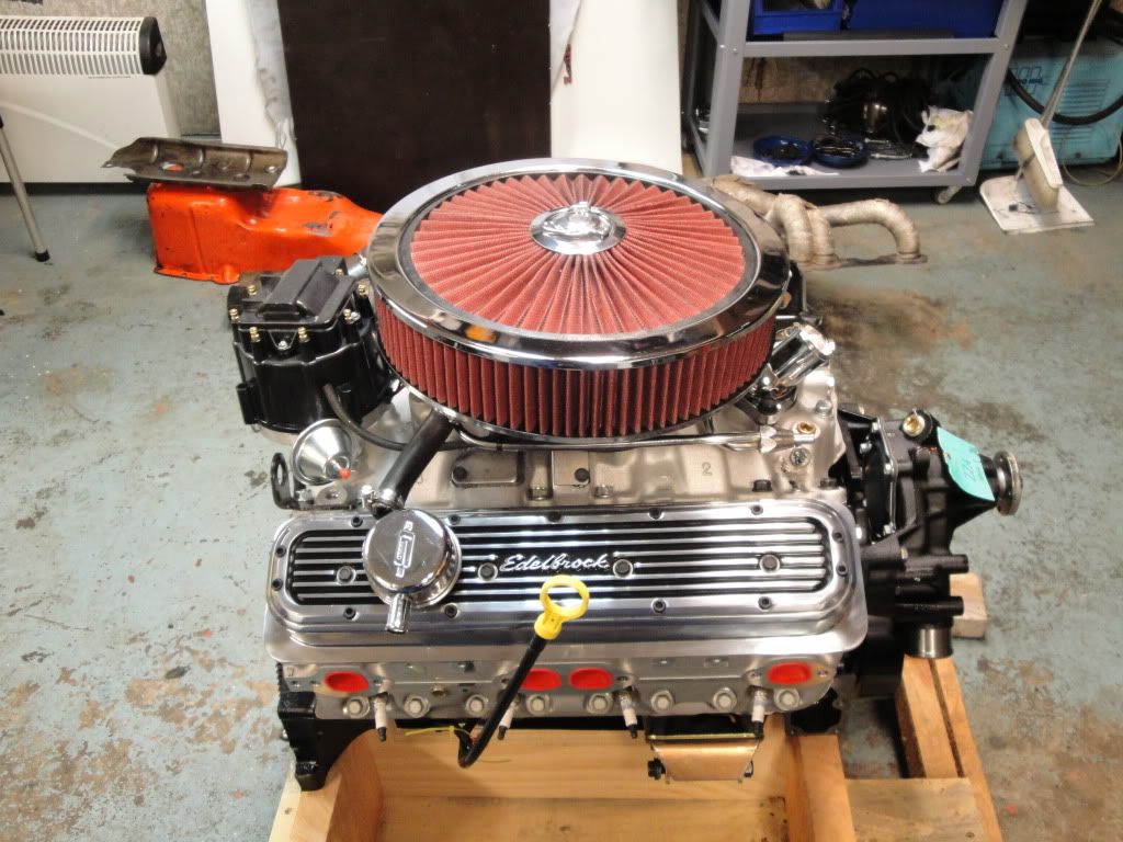

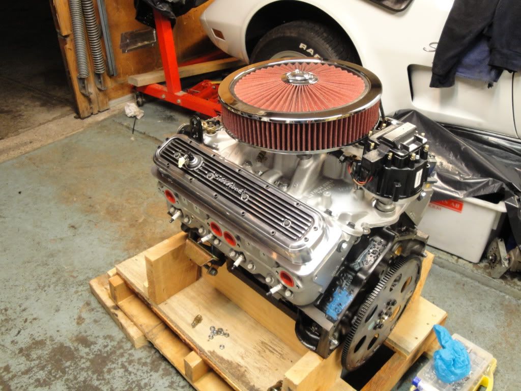

Jag tänker byta kamaxel i morgon , ska hämta en ny ZZ4 355Hp 405 ibs/ft
mvh. Chrippe
mvh. Chrippe
/Christer

Re: Kambyte
Tack tack ! Det blir en renoverad TH-7004r + förstärkt 1,2,3,4 m. lockup så det kommer bli riktigt bra kombination , ZZ4 350Cid 355Hp. + Viktväktarna.
/Christer

Re: Kambyte
Chrippe skrev:Här är den![]()
Det blir skitbra !!!!!
Men när viktväktarkuren är färdig hade det räckt med en
315 hkr truckmotor
