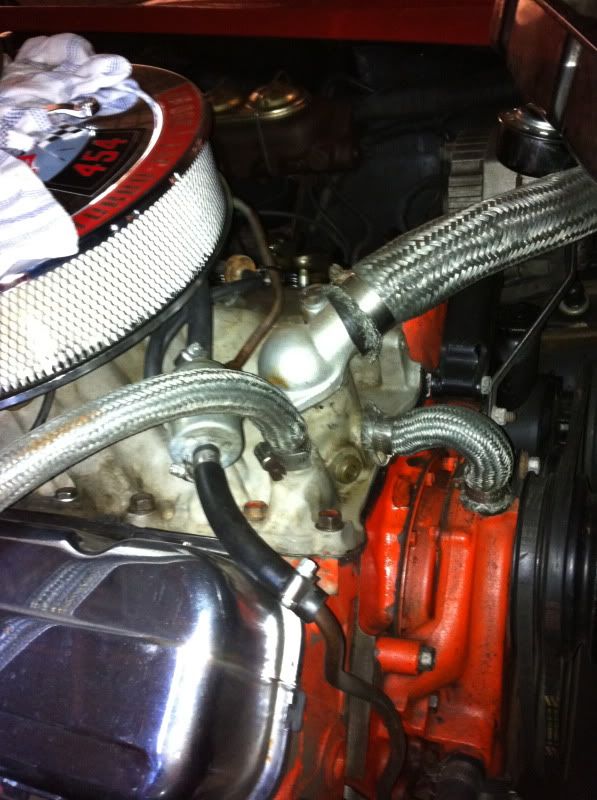

Nu till min teori, angående ditt "svarta" på förgasaren.
Det som får chokespjället att öppna sig, är en fjäder som sitter i det runda "huset" på sidan om förgasaren. (passagerar sidan). (svart runt hus)
Choken/spjället öppnas antingen elektriskt, (el choke) automatiskt, (automatchoke), eller manuellt.
Automtchoken styrs av värme, som kommer från motorn.
Du har en el choke enligt de bilder du lagt upp. Då skall det vara strömmatning till kontakterna på "choken, plus och minus. När du startar en kall motor, kommer strömmen via kontakterna att gå genom fjädern i chokehuset, när fjädern blivit tillräckligt varm, kommer chokespjället att öppna sig bitvis och till slut helt och hållet.
Om du inte har strömmatning till din choke, kommer det att ta mycket längre tid för fjädern att "dra ihop sig", vilket gör att motorn kommer att vara chokad/spjället stängt (få för lite luft) onödigt länge.
Fjädern kommer att dra ihop sig även om du inte har elektrisiktet till den, värmen från motorn gör att fjädern krymper, lika som för en automtchoke. Men spjättet kommer att vara "stägt" mer eller midre en längre tid. Du kommer alltså att köra med choke fast motorn inte behöver det.
Choke betyder midre luft, mindre luft betyder ... ädu med. :roll:
Min förra fråga var alltså, stängs ditt chokespjäll, när du trampar på gasen vid kall motor?
Kollas enklast, genom att ta bort luftfilter och vid kall motor, vrida på gasspjället vid förgasaren.
Om plattan stängs fungerar din choke. Då blir frågan vad som öppnar spjället/plattan.

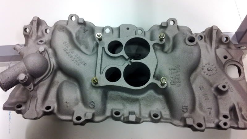

Fick tillbaka mitt original spreadbore insug från blästring idag. Blev bra förutom anslutningen till kylarslangen men den skall ändå bytas.
Tveksam om det kommer att användas men det kan aldrig vara fel att ha ett liggandes oavsett. :mrgreen:
Håller just nu på att lackeras i "Chevy orange" motorfärg.
Jimmy

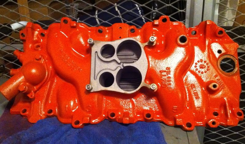

Insuget målat och klart. Passade även på att slipa rent lite med Dremmeln i de kanaler jag kom åt.
Något jag kan konstatera att man inte skall göra utan skydd för näsa/mun, metallspån smakar verkligen inget vidare och förmodligen är det inte så hälsosamt heller... :oops:
Blev i alla fall ganska snyggt till slut.
Jimmy

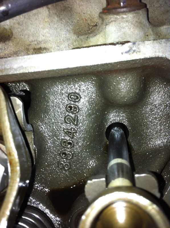

I helgen planerar jag att lyfta en ventilkåpa för att se om det är originaltoppar på min bil.
Jag har fått besked om att det skall finnas ett nummer som anger vad det är för topplock.
Är det original så skall det vara: 3964290
Någon som vet var man hittar numret, är det lätt att se när man tar bort ventilkåpan?
Jimmy
Corvette Z06 2006
Re: Jimmy´s Corvette Stingray 454 1970
Det ær lætt att se gjutnumret, det finns bara en sådan sifferkombination på toppen.
Kan tænkas man får lysa med en ficklampa och evt torka lite før att verkligen kunna utrøna siffrorna ordentligt.
Här ser du toppens gjutnummer skymta på den andra insugskanalen framifrån. :)

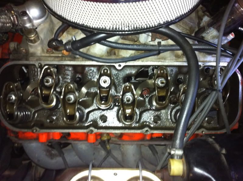

Idag har jag lyft på en ventilkåpa och undersökt om det är originaltoppar på den.
De hade nummer 3964290 så det verkar vara original. :D
Lite bilder från dagen:
Jimmy
Corvette Z06 2006
Ja efter vad jag får fram verkar det røra sig om "Closed Chamber ovalports LS5 toppar från 1970". :)
