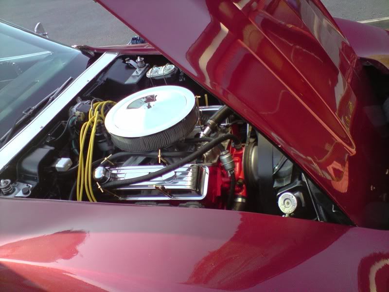

Har då bara ett i plåt som sitter på ledningen mellan bränslepumpen och förgasararen,funkar utmärkt
Dålig bild men man ser filtret...
