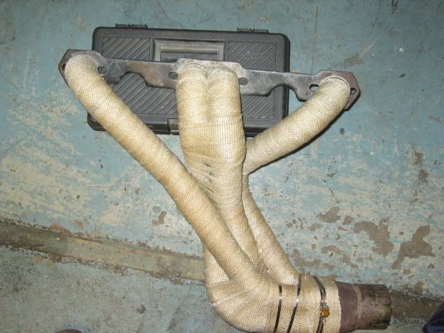

Re: Headers
Jag har lindat dom , blev otrolig mycket mindre värme i motor utrymmet.
Jag har även lindat förbi autolådan också.
Det finns även svart bandage att köpa.
/Christer

Hejs igen
Jag har kollat lite på Flowtech hemsida där står det: The use of header wraps can cause the header tubes to crack or rust due to excessive heat and moisture build–up. FlowTech does not recommend the use of header wraps as this will void the warranty.
Är fördelen (mindre värme) med bandagen större än risken för sprickor & rost?
Jag har beställt bandage också, ska jag linda på det?

Re: Headers
Det finns nog många olika åsikter om bandage skulle jag tro.
Har tidigare kört med men nu utan och märker ingen markant skillnad. Antar att det kan ha med hur luftströmmarna går, motorns trimningsgrad mm.
Har däremot en bekant som fick en lite obehaglig upplevelse av att ha lindat. Han fick en liten läcka på ledningen mellan kylet och lådan vilket dränkte in lindningen och tog eld. Som tur vad hade han brandsläckaren lätt åtkomlig så det stoppade med några brända kablar och en förstörd huv.
Antagligen inte någon vanlig incident men nog så otrevlig när den inträffar.

Re: Headers
Kul! Vad har du för storlek på avgassystemet för övrigt samt ljuddämpare?
Det finns 2 orsaker att ha lindat.
1# Blir inte lika varmt i motor utrymmet.
2# Olindade headers , så vill mycket värme går ut i genom rören , det bromsar flödet på avgaserna som ska gå ut i rörets riktning.
/Christer
/Christer

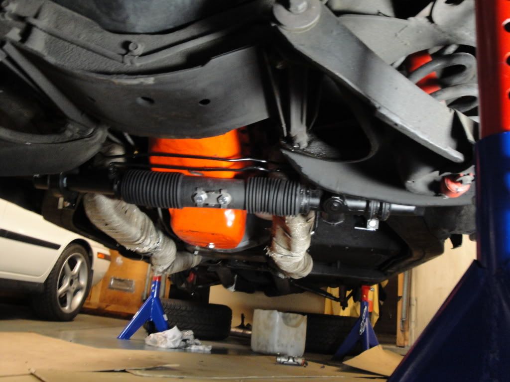

Re: Headers
Aha igen, Christer, det bromsar alltså flödet om avgaserna kyls, det är ju en väldigt bra anledning att linda!
Jag har 2,5 tumssystem med små ljuddämpare längst bak av okänt fabrikat som inte dämpar allt för mycket, jag skrämde nästan en gammal man i sin lilla Koreanska bil av vägen när jag körde om, vinglade till kraftigt.
Jag ska montera någon form av kuggstångsstyrning i vinter också därför vill jag börja med headers så jag vet hur mycket plats det blir kvar.
Ha de!
Kjell
Ha de!
Kjell
