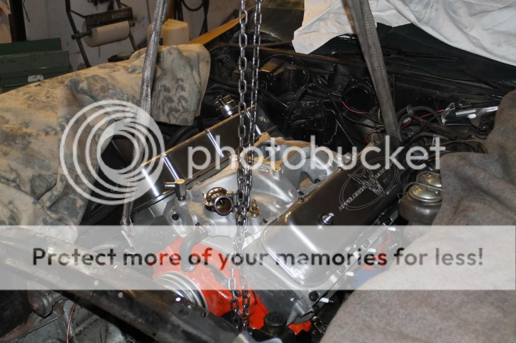

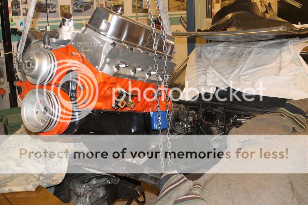

Då hade dagen kommit för det stora lyftet och fått upp motorn för vidaretransport ner i ramen när man kommer på...... fan skulle ju fixa fästet till servopumpen också.
Blev till att ställa tillbaka allt på pallen och börja fixa modifiera servofästet. Aldrig få man vara riktigt glad
"Att ge pengar och makt till politiker är som att ge whiskey och bilnycklar till tonårsgrabbar."
"När en politiker säger att vi sitter i samma båt så betyder det att det är du som skall ro."
Med skohorn och vasselin och en och annan svordom så sitter nu motorn på plats
Hur gick det med servofästet då undrar kanske vän av ordning..... jo åt h...te med det bekymret skjuter vi på morgondagen.
