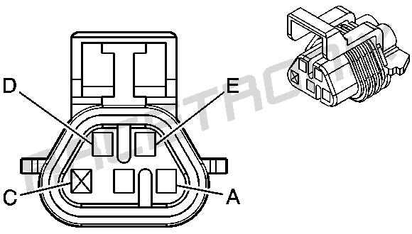

Så vad kan vara fel?? Värme elementet i någon av dom främre sensorerna ( det är felkod P0030, heater circuit bank 1 och P0050, heater circuit bank 2 ) eller så ligger någon av kablarna mot jord (söndersmälta). Nu har jag kopplat ur sensorerna ( tror jag, se bild ) men säkringen pajar direkt när jag startar bilen.

Det är samma säkring till alla 4 sensorer. Mest troligt att en kabel ligger emot nånstans. Koppla ur de bakre sensorerna och se om säkringen är ok. Du kan också kontrollmäta värmeelementet i de främre sensorerna eftersom de kontakterna är lättåtkomliga, det ska vara nånstans omkring 4-12 ohm.
Värmeelementet är mellan stift D och E, E ska vara jord,

Jag har mätt elementen och dom ligger 5,1ohm bägge två och dom ligger inte mot jord heller. Jag fick för mig att det var bara dom främre som hade värme element (vet inte varför :? ), jag skall ta bort fronten för att byta positionslamporna till LED, när den är borta då kan jag kanske hissa upp den bak tillräckligt högt för att kunna krypa inunder och kolla kontakterna..
