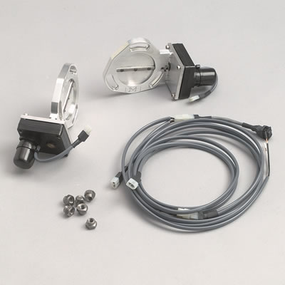

Ang. raka rör......kan detta vara nått för dig då Ornet? Fast det kanske blir lite trångt på en corvette.
MVH Krille

KrilleN
Å vad i herrans namn var det där :?:
Fast det såg ju elektriskt ut. Så om det piper av det också så slår jag till :wink:

Hej Ornet....
Det är ju så man kan få raka rör med bara en knapptryckning :)
Bland annat Summit säljer dem.
Fast det är klart...du har ju sidepipes numera...då blir det väl svårt
MVH Krille

Krille!
Skall inte missbruka ordet imponerad för ofta, men det där va f.n det häftigaste jag sett på länge.
8) Är det bild på ert montage?
Behöver nästan en bil till nu så jag också får en sån. Eller så får jag väl tvinga nån kompis.

Hej Ornet
Nepp det är inte våran bil, men det skulle vara fränt att ha. Tyvärr blir det nog lite för trångt på en corvette.
Summit säljer ett kit för ca $360 om jag inte minns fel.
MVH Krille

spjäll
Inlägg av Ingo »
problemet med avgasspjäll är att dom brukar kärva eller läka, men dom där såg ju rätt robusta ut.
med sådana där kan man ju få det bästa av båda världarna, lite mottryck så det finns bottenvrid i stan , och sedan motståndslöst när det behövs, fränt

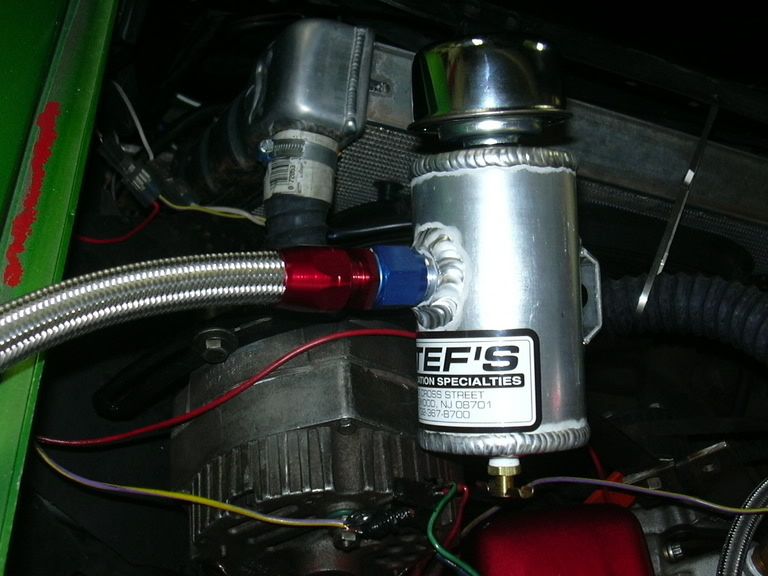

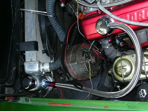

Har köpt en uppsamlingstank nu.
Funker utmärkt. Är numera snustorr på den sidan den är monterad. Blir en på andra sidan också.

oj vad det glänser.... :oops:
ser riktigt fint ut! :)

Fint? Ser det fint ut Frisk :?:
Va fan , det är rejsigt 8)
Hur som helst funkar det över förväntan :D

ornet skrev:Har köpt en uppsamlingstank nu.
Bild[/img]
Eh var får man tag på sånt där kanske något för mig läs min thread c3: trodde jag var på banan nu. Har kopplat in vanlig PCV men man kanske behöver bättre grejor?
