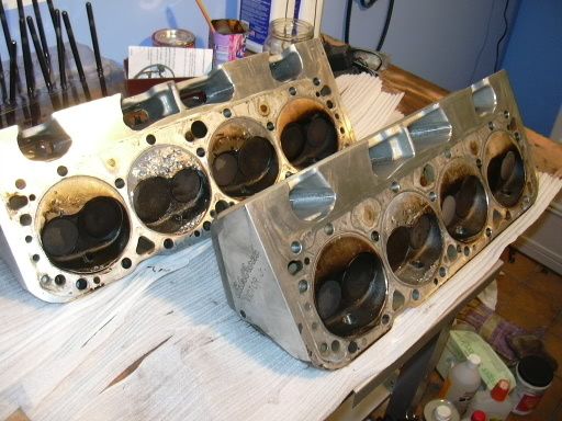

Efter ett antal repor där motorn inte riktigt ville svara som vanligt och Ann-Sofi fick motorstopp med ingen ström i batteriet, bogserades bilen till depån.
Efter att batteriet fått vila sig och återhämtat sig startade jag upp bilen.
Det började omedelbart knacka, banka och låta i motorn så det hördes över hela depån. Men motorn gick med oljetryck fast med ett mycket högt tryck i vevhusventilationen.
Jag provade starta ett flertalet gånger med olikartade volym på knackandet. Motorn var även varvillig men med taskig tomgång.
Körde utan problem med bilen till Motellet och in i garaget hemma.

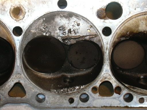

Vi rev motorn där det visade sig att 4 st kolvar spruckit i kanterna och hammrat in delarna i båda topplocken. Troligen har de gått lite var för sig och därför har det knackat olika hårt.

Går det att rädda topparna och hur ser loppen ut efter alla kolvbitarna som farit omkring?
Hur mycket har du varvat den arma motorn?
ajajaj ser inte kul ut :cry:
har cylindrarna klarat sig? ser inte på bilderna

Det ser dyrt ut tyvärr, men det borde väl gå å borra upp ett snäpp och använda blocket igen, om den inte redan är uppborrad max? :roll:

Loppen är otroligt nog opåverkade förutom en cylinder som är lite hackig någon mm högt upp i loppet, ungefär som en vändkant.
Den är borrad.030 så det finns ju utrymme för mer.
Botten med vev stakar kannor och kam är byggt för två år sedan, allt balanserar inkl startkrans.
Köpte nytt toppar insug och förgasare.
Motorn varvar ca 7000 rpm
Under denna säsong sedan har vi med motorn kört ca 65 - 70 repor på strippen. mestadels 201m och ca hälften med lustgas. Sedan har det lekts en del på gatan förstås.
Skall se om topparna går att rädda. Ventilerna är opåverkade.

Topparna är väl OK, gröp ur kolvresterna och tiga upp kratrarna, slipa till förbränniungsrummen och plana topparna minsta möjligt. Inga smidda kolvar va? Fabrikat? Hur tjockt "ring land"?
