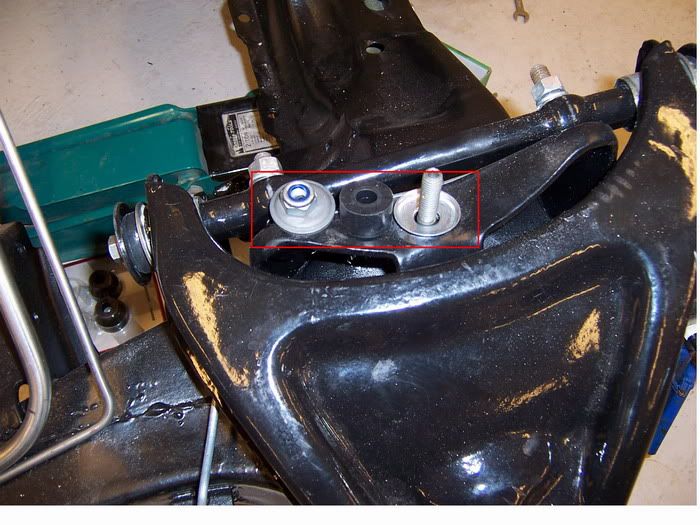

Jo nu har jag äntligen börjat att montera den nya "suspension kit" som jag har köpt.Har bara en liten fundering angående monteringen.Ska jag montera de till hörande delarna i den följd de ligger upp radade på bilden eller .
